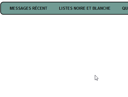

Thank you for you reply.
Here is some screenshot :
for example if I click on the I button (see screenshot below)
2017-06-07 17_47_16-MailWatch pour MailScanner - Messages récents.png (3.22 KiB) Viewed 74134 times
I obtain this page :
2017-06-07 17_50_04-MailWatch pour MailScanner - Détail du message 9C6161011DF.A6BD2.png
2017-06-07 17_50_04-MailWatch pour MailScanner - Détail du message 9C6161011DF.A6BD2.png (3.32 KiB) Viewed 74133 times
